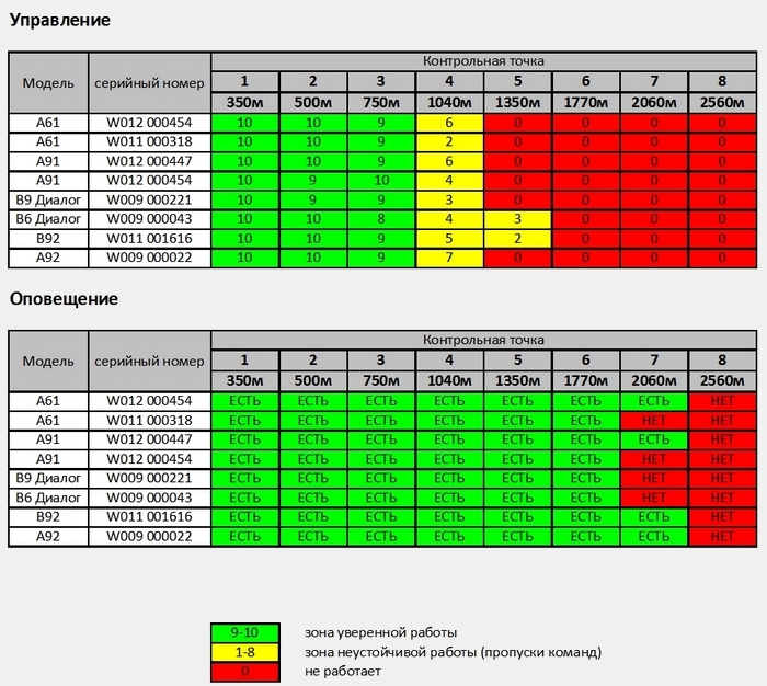

25 января 2011 г. инженерами компании StarLine в Санкт-Петербурге были проведены дополнительные полевые испытания максимальной дальности действия серийных образцов новых охранных систем StarLine А61/A91. Температура в Санкт-Петербурге на момент испытаний составляла минус 150С.
Системы для тестирования были выбраны случайным образом со склада и были установлены на одном автомобиле для соблюдения одинаковых условий. Для сравнения также были проведены проверки моделей StarLine B6/B9 Dialog и моделей В92/A92. Испытания проводились на проспекте Маршала Блюхера, длиной около 3 км.
Проверки подтвердили стабильное управление новых систем StarLine A61, A91 на расстоянии до 1 км и получение оповещения до 2 км.
